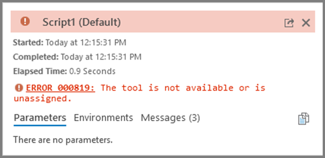

Beim Ausführen eines Skriptwerkzeugs in ArcGIS Pro wird die folgende Fehlermeldung zurückgegeben.
Error: 000819: Das Werkzeug ist nicht verfügbar oder nicht zugeordnet.
Error 000819

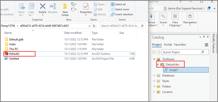

Ursache
Dieser Fehler tritt auf, wenn das Skriptwerkzeug falsch beschriftet ist oder der Pfad zur Quelle des Skriptwerkzeugs nicht übereinstimmend ist.
Der Name der Toolbox ist nicht identisch
Der Pfad zur Quelle ist nicht identisch
Lösung oder Problemumgehung
Stellen Sie sicher, dass der Pfad zur Quelle und der Name des Skriptwerkzeugs korrekt sind. Gehen Sie hierzu wie folgt vor:

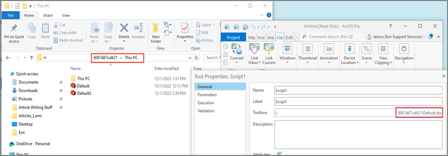

  1. Navigieren Sie in ArcGIS Pro zum Bereich Ansicht > Katalog.
  2. Klicken Sie im Bereich Katalog mit der rechten Maustaste auf das gewünschte Skriptwerkzeug, und klicken Sie auf Eigenschaften.
Auswählen der Eigenschaften

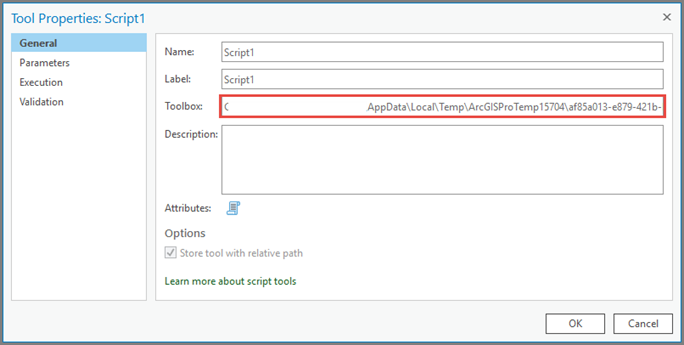

  1. Kopieren Sie den Link des Pfades der Toolbox.
Kopieren des Links des Pfades der Toolbox

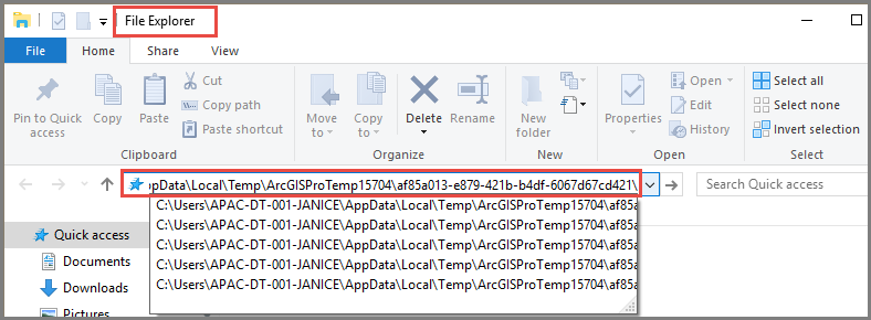

  1. Suchen Sie den kopierten Pfad im Windows Explorer.
Suchen des kopierten Pfades im Windows Explorer

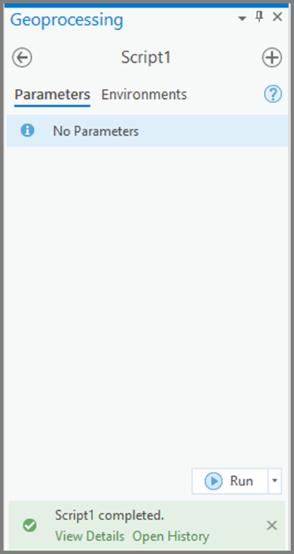

  1. Stellen Sie sicher, dass der Name und der Pfad des Skriptwerkzeugs korrekt sind.
Die folgende Abbildung zeigt, dass das Skriptwerkzeug erfolgreich ausgeführt wurde.
Das Skriptwerkzeug wurde fertig ausgeführt
