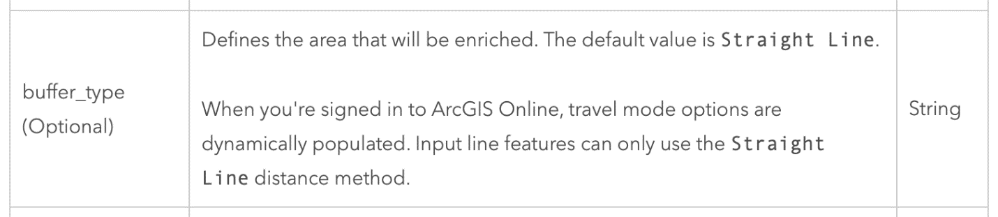

Beim Verwenden der Python-Funktion für das Werkzeug "Layer anreichern" von Business Analyst, der Funktion "arcpy.ba.EnrichLayer", ist es aus der Dokumentation nicht ersichtlich, wie die verwendete Methode zum Erstellen eines Bereichs um Punktgeometrien für die Aufschlüsselung der demografischen Daten nach Eingabe-Untersuchungsgebieten angegeben werden muss. Dies ist im Parameter "buffer_type" angegeben, aber beim Ansehen der Dokumentation ist es nicht direkt deutlich, was gültige Zeichenfolgenwerte sind, wie in der folgenden Abbildung zu sehen ist.

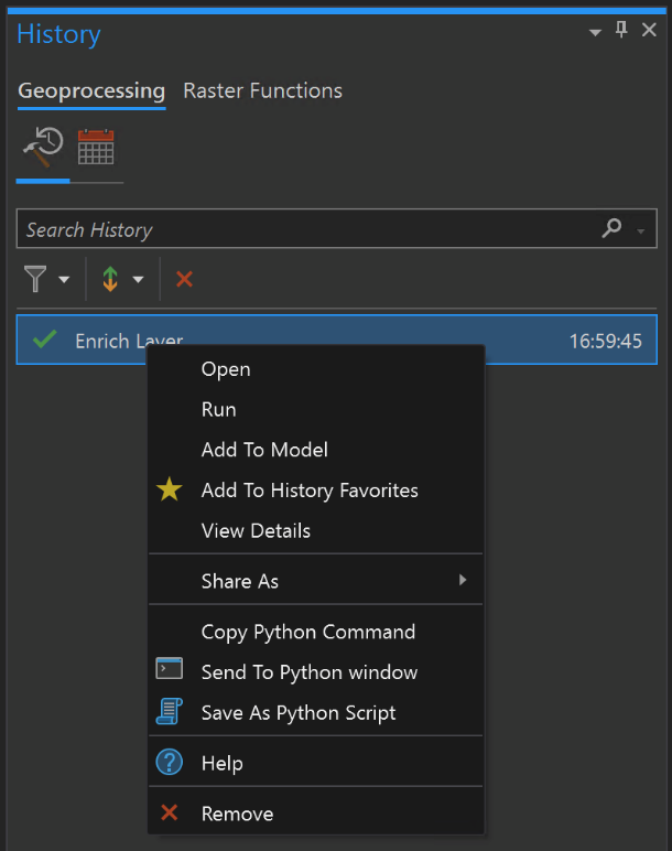

  2. Klicken Sie mit der rechten Maustaste in den Geoverarbeitungsverlauf, und wählen Sie Python-Befehl kopieren aus, wie in der folgenden Abbildung zu sehen ist.Dadurch wird der Befehl mit den korrekten Parametern in die Zwischenablage kopiert.

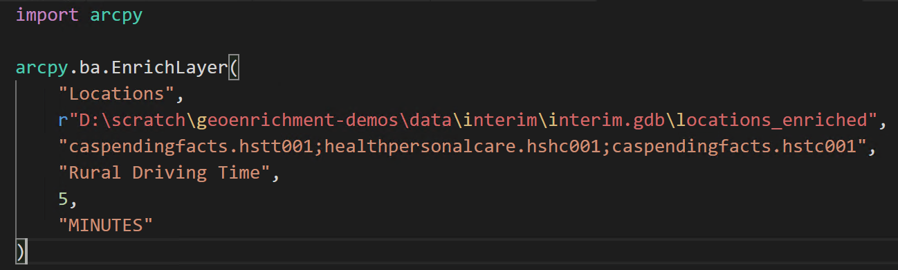

Wenn wir also Fahrzeit auf Landstraßen für den Parameter Anzureichernde Gebiete definieren im Werkzeug Layer anreichern auswählen, können wir jetzt, wenn wir dies in die Zwischenablage kopieren und in einen Python-Skript einfügen, im nächsten Bild den korrekten Wert für den Parameter "buffer_type" sehen, Fahrzeit auf Landstraßen.
Python-Skript mit Fahrzeit-Puffer
