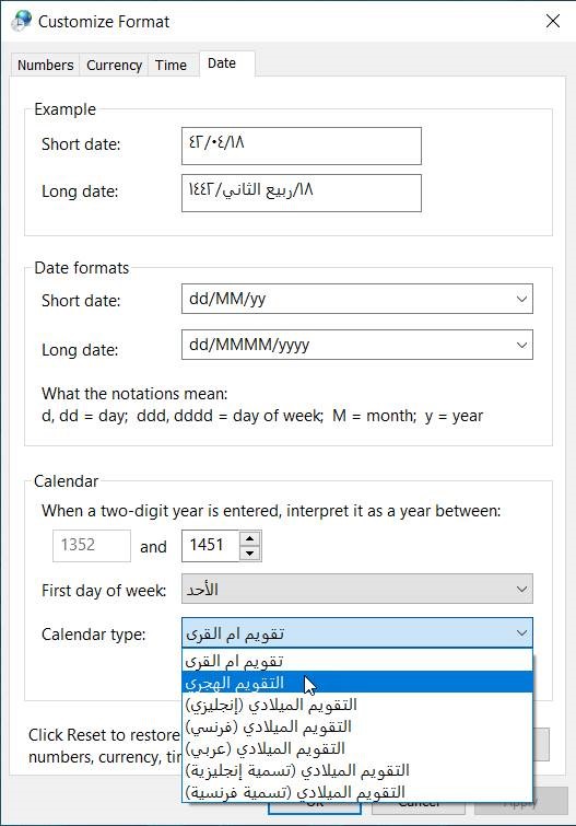

Stellen Sie sicher, dass als Standardkalender der Hijri-Kalender und nicht der Um-al-Qura-Kalender ausgewählt ist:
  1. Öffnen Sie Systemsteuerung > Ländereinstellungen.
  2. Wählen Sie Zusätzliche Einstellungen aus, wie in der folgenden Abbildung dargestellt:
  1. Öffnen Sie die Registerkarte Datum.
  2. Wählen Sie im Dialogfeld Format anpassen auf der Registerkarte Datum unter Kalendertyp aus den Dropdown-Optionen "Hijri" aus, wie in der folgenden Abbildung dargestellt:
Die Daten werden nun wie erwartet in ArcGIS Pro angezeigt.
