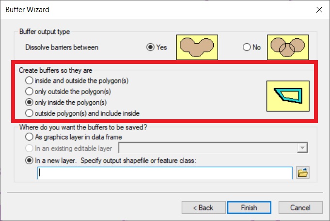

Wahlweise können Sie den Assistenten zur Puffererzeugung von ArcMap verwenden, der die Option nur in den Polygone sind für innere Puffer enthält, wie in der folgenden Abbildung zu sehen ist. Bei dieser Option entfällt die Notwendigkeit, negative Abstände zu verwenden. Dieses Werkzeug gibt es jedoch ausschließlich in ArcMap. Weitere Informationen finden Sie unter How To: Verwenden des ArcMap-Assistenten zur Puffererzeugung, um einen inneren Puffer für ein Polygon zu erstellen.
