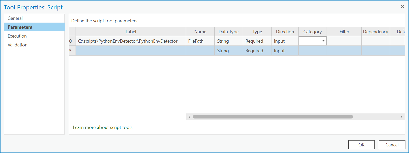

  4. Suchen Sie das Skript, konfigurieren Sie es mit dem korrekten Namen, und konfigurieren Sie einen String-Parameter, mit den folgenden Eigenschaften, wie in der Abbildung unten gezeigt:
    • Beschriftung= Geben Sie hier den lokalen Dateipfad zu dem Ordner ein, der das Skript enthält. Hierbei kann es sich um einen lokalen Ordner handeln, auf den über Pro zugegriffen werden kann, oder um eine Netzwerkfreigabe, die über ArcGIS Server zugänglich ist. In beiden Fällen benötigt die Client-Anwendung Schreibzugriff auf diesen Ordner.
    • Name= FilePath
    • Datentyp= String
    • Typ= Erforderlich
    • Richtung= Eingabe
Festlegen der Eigenschaften für das Skriptwerkzeug

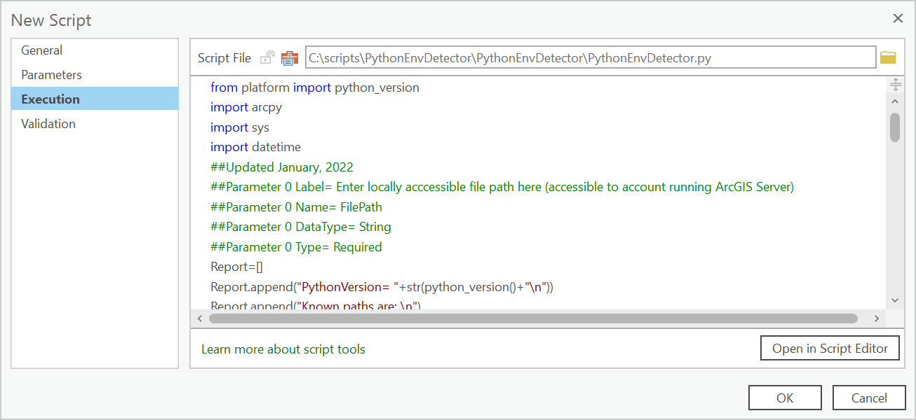

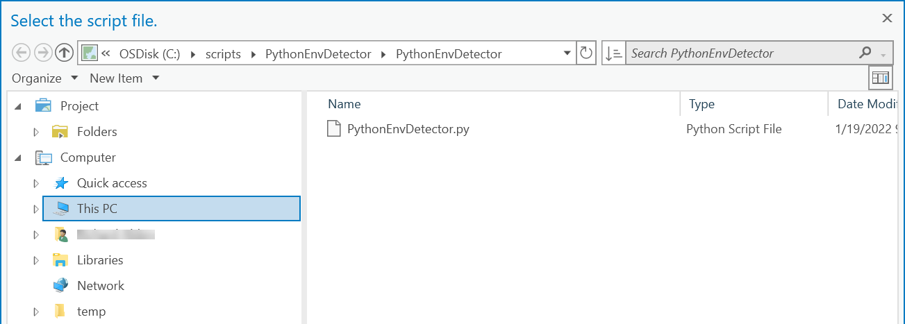

  1. Klicken Sie auf die Registerkarte Ausführung, und klicken Sie im Feld Skriptdatei auf das Ordnersymbol auf der rechten Seite, und navigieren Sie wie in den folgenden Abbildungen gezeigt zu dem Ordner, der das Skript enthält. Klicken Sie auf OK.
Festlegen von Parametern für die Skriptausführung
Festlegen eines Skriptspeicherorts für den Zugriff

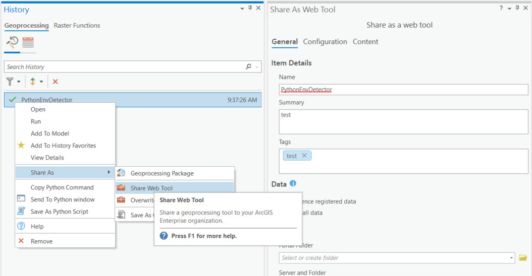

  2. Navigieren Sie zu "Verlauf", klicken Sie mit der rechten Maustaste auf das Werkzeug, und wählen Sie Freigeben als > Web-Werkzeug freigeben aus.
  3. Wählen Sie Analysieren aus, beheben Sie eventuell auftretende Fehler, und wählen Sie Veröffentlichen aus.

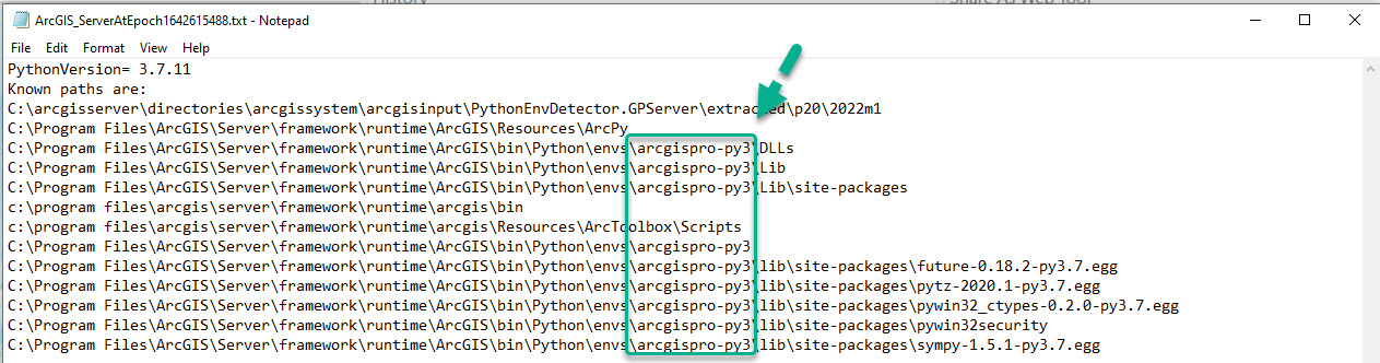

    • Überprüfen Sie die Ergebnisse. Diese sollten sich in einer Datei innerhalb des angegebenen Ordnerpfades, die mit dem Namen "ArcGIS_ServerAtEpoch..." beginnt, befinden.
      • Die Ausgabe sollte eine Liste von Verzeichnissen enthalten, die zum Zeitpunkt der Ausführung bekannt sind und die den Namen der aktiven Python-Umgebung für ArcGIS Server enthalten.
      • In der Beispielausgabe der folgenden Abbildung handelt es sich bei der Standardumgebung "arcgispro-py3" um die aktive Umgebung für ArcGIS Server.
Beispiel der Ausgabe für
