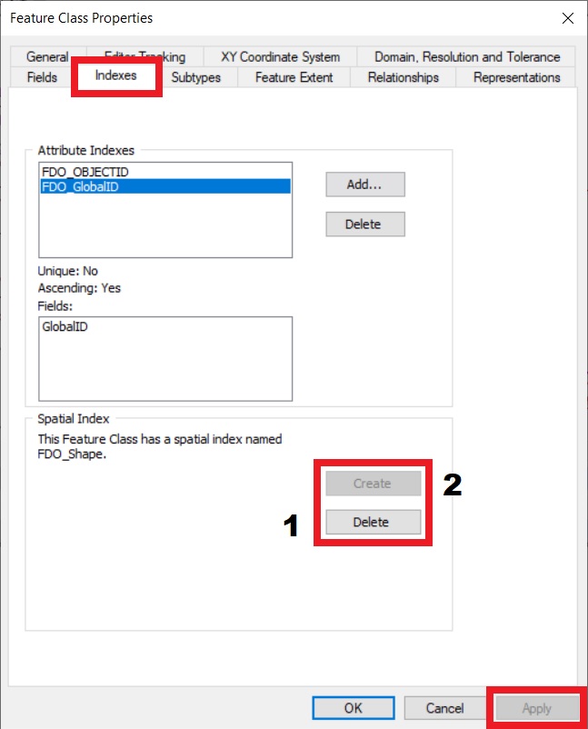

 - Erneutes Erstellen des räumlichen Indexes:
- Klicken Sie im Bereich Katalog mit der rechten Maustaste auf den Layer.
 - Klicken Sie auf die Registerkarte Eigenschaften > Indizes.
 - Klicken Sie unter dem Abschnitt Räumlicher Index auf Löschen.
 - Klicken Sie auf Erstellen. Ein neuer räumlicher Index wird erstellt.
 - Klicken Sie auf Übernehmen und OK, um das Fenster zu schließen und die Änderungen zu speichern.
