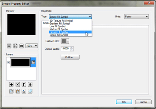

  3. Legen Sie für die Symbolisierung dieses Layers Bild-Füllsymbol fest.
[O-Image] Symbol Property Editor
  1. Wählen Sie eine Grafik (.bmp) mit dem Wasserzeichen-Design aus, und nehmen Sie auf den Registerkarten Bildfüllung und Eigenschaften: Füllung Anpassungen vor.
  2. Klicken Sie auf OK, um das neue Symbol zu übernehmen. Die Grafik wird automatisch über dem Polygon-Layer gekachelt dargestellt.

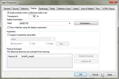

  3. Legen Sie für die Transparenz der Layer-Ebene einen Wert von etwa 70 % bis 90 % fest, sodass das gekachelte Bild wie ein Wasserzeichen dargestellt wird.
